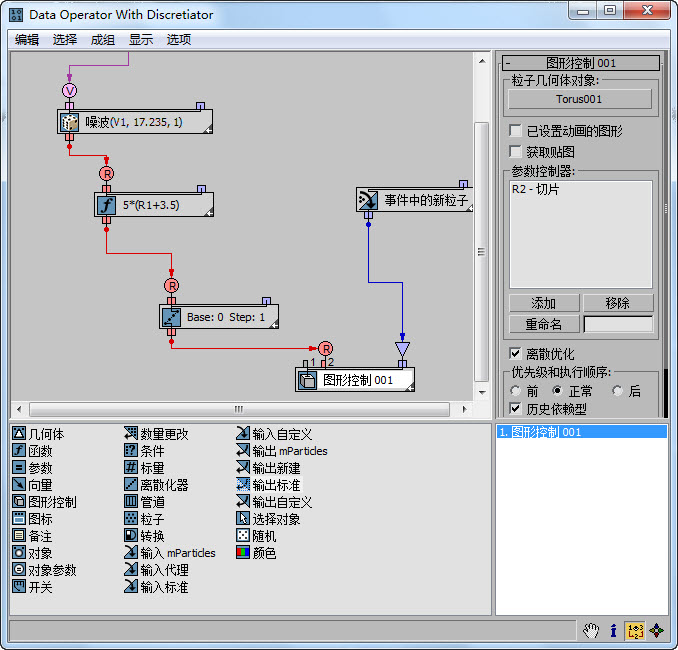

数据视图
“数据视图”用作粒子流中高级数据操纵工具的命令中心。“数据视图”的基本操作类似于粒子视图的基本操作:通过将子操作符从对话框底部的仓库拖放到主窗口中,开始构建数据流。可以通过单击子操作符访问其参数,这样该子操作符的卷展栏会显示在对话框的右侧。还可以通过连接子操作符,即在一个子操作符的输出连接器和另一个操作符的输入连接器或过滤连接器之间进行拖动,来创建实际流或图解视图。
但是,并不是所有子操作符都需要物理连接;也可以通过“通道”按钮以逻辑方式连接,如“粒子”子操作符 权重数据通道。在这种情况下,请单击该按钮,然后从打开的“选择数据通道”对话框的列表中选择通道。

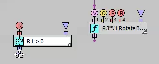

连接子操作符时,请务必使数据类型保持一致。即,“开始”子操作符输出的数据类型应与“结束”子操作符输入的数据类型相同。如果两个数据类型不相同但可能兼容,则当连接这两个数据类型时,“数据视图”会自动在它们之间放置“转换”子操作符。例如,如果将输出向量数据的子操作符连接到输入实数数据的子操作符,“数据视图”会在它们之间放置“转换”子操作符,并将其设置为“向量 -> 实数”。同样,将输出除布尔以外的数据类型的子操作符连接到另一个子操作符的过滤器输入时,会自动在它们之间插入设置为正确输入类型的“条件”子操作符。

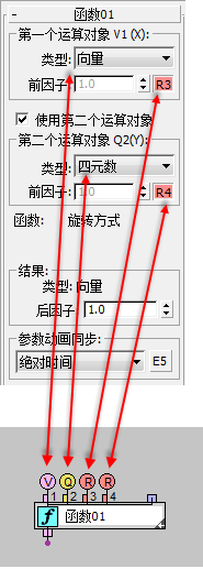

数据输入显示在子操作符的顶部,从左侧开始。每个输入将进行编号以对应于卷展栏中的相应参数,并对其数据类型有两种表示法:字母和颜色。例如,向量数据的输入为紫色,而四元数数据的输入为黄色。有关数据类型及其各自颜色代码的的完整列表,请参见数据类型。
具有输入连接器(下方)和相关参数(上方)的子操作符

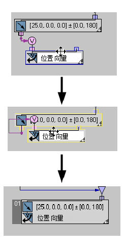

“数据视图”中的数据图表可快速变得非常复杂。若要简化视觉流,可以将子操作符物理合并到实体块。若要执行此操作,只需将子操作符拖动到与其关联的另一个子操作符之上。当两个子操作符周围均显示黄色轮廓时,松开鼠标以将其合并到块中。只需拖动子操作符使其远离块即可从块中移除该子操作符;当黄色轮廓消失时松开鼠标。
顶:开始朝向一个连接的子操作符拖动子操作符。
中:当显示黄色轮廓时,松开鼠标按钮将其合并到块中。
底:块的左侧有一个可用于操纵的选项卡。

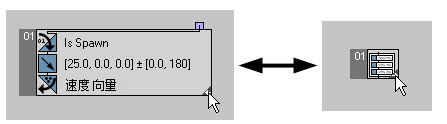

每个子操作符和块的右下角有一个小箭头。单击此箭头可切换项目的最大化/最小化状态。如果为最大化,箭头将指向左侧;如果为最小化,箭头将指向右侧。与将子操作符合并到块中一样,最小化有助于减少“数据视图”界面中的混乱。
