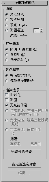

“通道”组
使用该组中的工具可以选择顶点颜色工具要指定的通道类型。如果选择贴图通道,那么也可以指定贴图通道 ID 编号。
  • 顶点颜色选择该选项可指定顶点颜色层。
  • 顶点照明选择该选项可指定顶点照明层。
  • 顶点 Alpha选择该选项可指定顶点透明度层。
  • 贴图通道选择该选项可指定特定编号的贴图通道。
    贴图通道微调器
    使用该工具可定义通道编号。只有选择了“贴图通道”时可用。
名称
如果一个通道有定义的名称,则名称会在此出现。使用通道信息实用程序可以为通道命名。
注: 虽然“颜色”、“照明”和“Alpha”通道有特定的名称,但是实际上 3ds Max 并不强制它们保存何种类型的数据,而且三种通道中的任何一个都可以含有四通道 (RGBA) 顶点颜色数据。
“灯光模型”组
提供指定如何照明对象曲面的选项。
  • 照明 + 漫反射使用当前场景照明和材质来影响顶点颜色。
  • 仅照明只使用照明来指定顶点颜色,忽略材质属性。
    选择该选项后,会在“渲染选项”卷展栏中禁用“阴影”和“贴图”选项。
  • 仅漫反射使用材质的漫反射颜色,忽略照明。
“颜色指定”组
指定颜色如何在曲面上插补。
  • 按面指定颜色(默认设置。)颜色在每个面的中心间插补。
    “按面指定颜色”采样较少的点,因此它是较快的方法。但另一方面,结果精确度较低。
  • 按顶点指定颜色颜色在顶点间插补。
    对每个面,该方法使用三个点而不是一个点,这样该方法稍慢一些但通常也更精确。当对象的阴影落在两个顶点之间时,会发生例外:这种情况下,对象会阻挡照明,但是因为仅考虑顶点,所以不计算阴影,从而发生“光泄露”。
“渲染选项”组
通过本组中的选项,可以选择在顶点颜色中是否包含阴影、纹理贴图或光能传递解决方案。
注: 可以在顶点颜色中保存光能传递解决方案,但是不能保存光跟踪器照明,它并不存储在场景的几何体中。
阴影
启用该选项后,顶点明暗处理时使用阴影。默认设置为禁用状态。
提示: 可以通过使用“顶点绘制”修改器的“绘制”或“模糊”工具来柔化阴影边缘。
贴图
启用该选项后,顶点明暗处理时使用纹理贴图。默认设置为禁用状态。
[光能传递选项]
该单选按钮指定如何使用光能传递数据。
  • 无光能传递(默认设置。)指定顶点颜色时不使用光能传递解决方案。
    注: 该选项是唯一可用的选项,除非场景中存在光能传递解决方案。
  • 光能传递,重新使用解决方案中的直接照明包括顶点颜色指定中的光能传递,并使用解决方案的直接照明。
    该选项相当于“渲染参数”卷展栏中的“重用光能传递解决方案中的直接照明”选项。
    该选项禁用“阴影”切换,因为不需要重新计算阴影。
  • 光能传递,渲染直接照明在顶点颜色指定中包括光能传递,但是使用单独的过程来渲染直接照明。
    该选项相当于“渲染参数”卷展栏中的“渲染直接照明”选项。
  • 光能传递,仅间接照明在顶点颜色指定中只包括光能传递解决方案中的间接照明。
提醒字段
显示表明启用还是禁用重聚集的消息。重聚集提供最精确的光能传递结果,但是同时也会极大增加光能传递的计算时间。
光能传递设置
单击以显示“渲染设置”对话框的“高级照明”面板,在对话框中可以设置并生成光能传递解决方案。
如果 mental ray 渲染器为活动渲染器,则此按钮不可用。
指定给选定对象
根据指定材质和在前面的组框中指定的选项,将顶点颜色指定给选定对象。“指定给选定对象”创建一个“顶点绘制”修改器,并将其添加到选定对象的堆栈中。
编辑
单击以显示顶点绘制颜料盒,它是含有顶点绘制工具的浮动对话框。
如果没有单击“指定给选定对象”,那么该按钮不可用。
