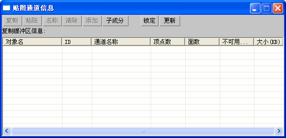

通道信息实用程序的主要用户界面是“贴图通道信息”对话框,在该工具的命令面板上单击“通道信息”按钮可打开该对话框。此无模式对话框显示有关当前选择包含的所有贴图通道的对象层级信息。如果您更改选择,该对话框会自动更新以反映选择。
此对话框由两部分组成:顶部的按钮工具栏,以及当前选择中每个对象所包含的贴图通道的选项卡式显示。

通道信息表
该表的功能与电子表格相似。如果不是所有行或列都可见,可使用标准方法滚动该表,包括滚动鼠标滚轮以进行垂直滚动。要高亮显示一行,请单击该行中的任意位置。每次只能高亮显示一行。要调整列的大小,请拖动列标题右侧的垂直分隔线。要将列宽自动设置为最长项的大小,请双击列标题右侧的垂直分隔线。
下面是对该表中每列的简短说明:
