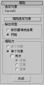

界面
“选定对象”组
显示当前选择的名称。如果选定多个对象,则显示“选择了 [数目] 个对象”。
塌陷选定对象
塌陷选定对象。这个方法的塌陷取决于在此按钮下进行的选项设置。
“输出类型”组
指定由塌陷产生对象的类型。
  • 修改器堆栈结果生成的对象就像塌陷了其堆栈一样。在大多数情况下,当使用“栅格”选项时生成一个栅格对象。然而,如果对象具有“编辑面片”修改器,这将使堆栈产生一个面片,此结果将是一个面片对象而不是栅格对象。正如使用“编辑样条”修改器的对象形状变为可编辑样条线。使用此选项时,“塌陷到”选项不可用,且所有选中对象仍是独立对象。
  • 网格所有选中对象都变为可编辑栅格,而不考虑其塌陷之前的类型。
“塌陷到”组
指定如何合并选中对象。仅当选择“栅格”后,此选项可用。
  • 多个对象塌陷每个选中的对象,但仍保持每个对象的独立。选中此选项后,将禁用“布尔”选项。
  • 单个对象塌陷所有选中对象使其成为一个可编辑网格对象。
    布尔启用此选项后,对选中对象执行“布尔”运算。在“布尔”计算过程中,将显示一个具有“取消”按钮的进度条。如果任一对象“布尔”操作失败,跳过此对象,继续执行“塌陷”操作。此结果不是“布尔”复合对象,而是单个可编辑网格对象。通过以下选项指定“布尔”类型:
    • 并集合并几个对象,去除相交几何体。
    • 交集去除相交几何体以外的所有几何体。
    • 差集保持选中的第一个对象,并从中减去以后选中的对象。例如,从长方体中减去几个圆柱体。单击选中长方体,按住 并区域选择圆柱体。
关闭
退出“塌陷”工具。
