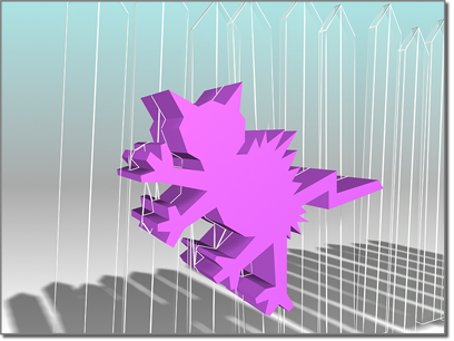

布尔复合对象
布尔对象通过对其他两个对象执行布尔操作将它们组合起来。
提示: ProBoolean 是一种对布尔复合对象进行了改进和更新、并且更加全面的实现。通常,建议在组合 3D 对象时使用 ProBoolean 而非布尔。
操作对象 A(左);操作对象 B(右)
以下是几何体的布尔操作:
并集
布尔型对象包含两个原始对象的体积。将移除几何体的相交部分或重叠部分。
交集
布尔型对象只包含两个原始对象公用的体积(即重叠的位置)。
差集(或差)
布尔型对象包含从中减去相交体积的原始对象的体积。
指定两个原始对象为操作对象 A 和 B。

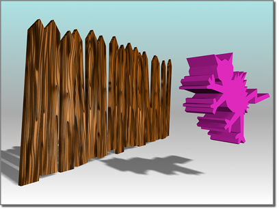

要创建布尔对象,请执行以下操作:
  1. 选择对象。此对象为操作对象 A。
  2. 单击“布尔”。操作对象 A 的名称显示在“参数”卷展栏的“操作对象”列表中。
  3. 在“拾取布尔”卷展栏上选择操作对象 B 的复制方法:“移动”、“复制”或“实例”。(本主题后面将在“拾取布尔”卷展栏部分中介绍这些方法。)
  4. 在“参数”卷展栏上选择要执行的布尔操作:并集、交集、差集 (A-B) 或差集 (B-A)。还可以选择“剪切”操作之一,本主题后面将在“操作”组部分中介绍该操作。
  5. 在“拾取布尔”卷展栏上,单击“拾取操作对象 B”。
  6. 单击视口以选择操作对象 B。3ds Max 将执行布尔操作。
    操作对象保留为布尔对象的子对象。通过修改布尔操作对象子对象的创建参数,稍后可以更改操作对象几何体,以更改布尔操作结果或设置布尔操作结果的动画。

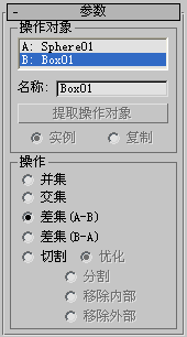

“参数”卷展栏
“操作对象”组
[操作对象列表]
显示当前的操作对象。
名称
编辑此字段更改操作对象的名称。在“操作对象”列表中选择一个操作对象,该操作对象的名称同时也将显示在“名称”框中。
提取操作对象
提取选中操作对象的副本或实例。在列表窗中选择一个操作对象即可启用此按钮。
注: 此按钮仅在“修改”面板中可用。如果当前为“创建”面板,则无法提取操作对象。
实例/复制
指定提取操作对象的方式:用作实例或副本。
“运算”组
  • 并集布尔对象包含两个原始对象的体积。将移除几何体的相交部分或重叠部分。
  • 交集布尔对象只包含两个原始对象共用的体积(也就是说,重叠的位置)。

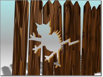

  • 差集(A-B)从操作对象 A 中减去相交的操作对象 B 的体积。布尔对象包含从中减去相交体积的操作对象 A 的体积。
  • 差集(B-A)从操作对象 B 中减去相交的操作对象 A 的体积。布尔对象包含从中减去相交体积的操作对象 B 的体积。
  • 切割使用操作对象 B 切割操作对象 A,但不给操作对象 B 的网格添加任何东西。此操作类似于“切片”修改器,不同的是后者使用平面 Gizmo,而“切割”操作使用操作对象 B 的形状作为切割平面。“切割”操作将布尔对象的几何体作为体积,而不是封闭的实体。此操作不会将操作对象 B 的几何体添加至操作对象 A 中。操作对象 B 相交部分定义了改变操作对象 A 中几何体的剪切区域。
    切割有下面四种类型:
    • 优化在操作对象 B 与操作对象 A 面的相交之处,在操作对象 A 上添加新的顶点和边。3ds Max 将采用操作对象 B 相交区域内的面来优化操作对象 A 的结果几何体。由相交部分所切割的面被细分为新的面。可以使用此选项来优化包含文本的长方体,以便为对象指定单独的材质 ID。
    • 分割 类似于“优化”,不过此种剪切还沿着操作对象 B 剪切操作对象 A 的边界添加第二组顶点和边或两组顶点和边。此选项产生属于同一个网格的两个元素。可使用“分割”沿着另一个对象的边界将一个对象分为两个部分。
    • 移除内部删除位于操作对象 B 内部的操作对象 A 的所有面。此选项可修改和删除位于操作对象 B 相交区域内部的操作对象 A 的面。它类似于“差集”操作,不同的是 3ds Max 不添加来自操作对象 B 的面。可使用“移除内部”从几何体中删除特定区域。
    • 移除外部删除位于操作对象 B 外部的操作对象 A 的所有面。此选项可修改和删除位于操作对象 B 相交区域外部的操作对象 A 的面。它类似于“交集”操作,不同的是 3ds Max 不添加来自操作对象 B 的面。可使用“移除外部”从几何体中删除特定区域。

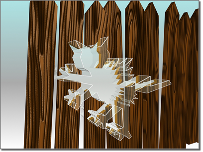

  • 结果 + 隐藏的操作对象 将“隐藏的”操作对象显示为线框。
    尽管复合布尔对象部分不可见或不可渲染,但操作对象几何体仍保留了此部分。在所有视口中,操作对象几何体都显示为线框。
显示操作对象
显示结果 (A-B)
显示 A-B 之后隐藏的操作对象
显示 B-A 之后隐藏的操作对象
