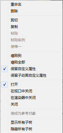

修改器堆栈右键单击菜单
通过右键单击修改器堆栈显示可以启用一些用于管理修改器的命令。如果某些选项不适用于当前修改器,则处于不可用状态。例如,“使唯一”选项只有在选择实例化修改器的时候才可用。
修改器堆栈右键单击菜单的主要用途如下:

界面
重命名
用于更改修改器的名称。例如,您可能要将名称“Bend”更改为更具体的“First 45-degree bend”。选择“重命名”之后,在堆栈显示中输入新名称,然后按 键。按 键可取消名称更改操作。
删除
从堆栈中删除修改器。修改器不可用于粘贴。
切割
从堆栈中剪切修改器。将移除修改器,但是可用粘贴。
复制
制作可用于粘贴的修改器副本。
粘贴
将修改器粘贴回堆栈中。修改器将显示在当前选定的对象或修改器上面,除非修改器是世界空间修改器,在这种情况下,其粘贴在堆栈的顶部。
您可以将一个对象中的修改器粘贴到不同对象的堆栈中。
如果在堆栈中选中多个修改器,则“粘贴”处于不可用状态。
粘贴实例
将修改器的实例粘贴回堆栈中。修改器实例将显示在当前选定的对象或修改器上面,除非修改器实例是世界空间修改器,在这种情况下,其粘贴在堆栈的顶部。
您可以将一个对象中的修改器实例粘贴到不同对象的堆栈中。
如果在堆栈中选中多个修改器,则“粘贴实例”处于不可用状态。
使唯一
将实例化修改器转化为副本,它对于当前对象是唯一的。除非右键单击的修改器是已实例化,否则此按钮处于不可用的状态。请参见使唯一。
