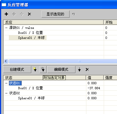

  12. 在“反应”列表中,单击“Sphere01 / 半球”项,然后在“状态”列表中单击“State01”项。
  13. 在“状态”列表上方的中央工具栏中,单击 (附加选定对象)。
    这样,可以将“半球”轨迹添加到 State01。
    此时,可以删除第二个多余的状态。
  14. 在“状态”列表中,单击“State02”项,然后在“状态”列表上方的工具栏上,单击 (删除状态)。
    State02 便会消失。

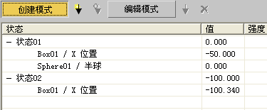

  20. 在“状态”列表的上方,单击“创建模式”按钮。
    启用“创建模式”后,您可以更改主要属性和从属属性,并使用当前属性来创建新状态。
  21. 在主工具栏上,单击 (选择并操纵),然后一直向左拖动滑块指针,使滑块值显示为 -100.0。
  22. 在“反应”(上方)列表中,单击 Box01 / X 位置 项将其高亮显示,然后在 X 轴上将长方体移动约 –50 个单位,大约移至 X=–100 处。
    高亮显示从属项使您可以在启用“创建模式”后交互地操控视口中的从属的值。然后,单击“创建状态”后,将只为该从属值创建一个新状态。如果高亮显示主项,则可以随意地操控所有从属项,但单击“创建状态”后将为所有从属项创建一个新状态。“反应管理器”是一个复杂的工具,因此一般最好将数据尽可能简单地保存。

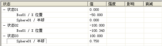

  23. 单击 (创建状态)。
    如果状态(滑块)值为 –100.0 且长方体位于其新的 X 位置,则反应管理器将会添加新状态 State02。
  24. 禁用“创建模式”。将滑块左右移动来查看此操作如何影响长方体位置。

  29. 单击 (创建状态)。
    如果状态(滑块)值为 100.0,而 Sphere01 / 半球 值为 0.750,则反应管理器将会添加新状态。

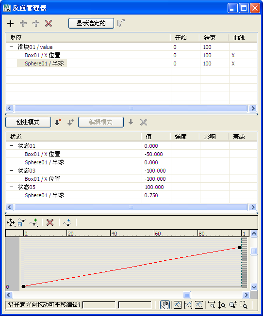

    另外,如果在“反应”列表中单击 Slide01 / 值,可以在图形中进行查看。该图表显示了水平轴上的滑块值和垂直轴上的两个反应。两个反应的比例明显不同,所以图形右侧的半球 反应看上去像一条直线,但如果在“反应列表”中单击 Sphere01 / 半球 从属项,则图形中显示的值将会从 0.0 逐步增加为 0.75。
  30. 禁用“创建模式”。沿两个方向拖动滑块。
    在滑块范围的左半部分内,长方体沿 X 轴移动。在滑块范围的右半部分内,球体的“半球”值不断改变。
    要完成该步骤,请尝试使用该图形更改反应。

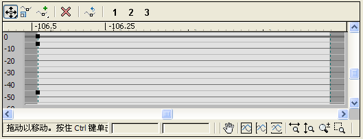

  31. 如果尚未更改,请在“反应”列表中单击 Sphere01 / 半球 从属项,然后单击图形下方的 (最大化显示)。
  32. 单击 (添加点),然后单击图形曲线的中间(它是一条红色的对角线)。
    此时,可以向曲线中添加新点,还可以向“状态”列表中添加新状态。
  33. 单击 (移动),然后向上拖动新点,使其位于右侧端点的上方。
  34. 再次拖动滑块。
    随着滑块从 0 到 100 的移动,“半球”值将会增加很大,使球体消失,还可以减小,使您可以看到该球体上面四分之一部分。

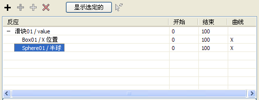

“反应”列表显示了场景中使用反应控制器的对象的主从关系的层次视图。使用控件,可以执行下列操作:添加和删除主从对象、更改起始和结束帧以及切换图形曲线的使用。这些控件不仅位于该列表上方的工具栏中,而且位于该列表本身中。
添加主项目
处于“添加主”模式。单击视口中的对象,然后使用弹出菜单选择要用作主对象的动画轨迹。或者,在“轨迹视图”中或通过“运动”面板 “指定控制器”卷展栏列表选择一条轨迹。
使用弹出菜单,只能选择菜单层次底部的轨迹;例如,“变换”“位置”“X 位置”。如果从该菜单的顶部选择对象名称,反应管理器会将其列为世界空间位置,因此可以使用世界坐标系中的三维位置控制其从属对象。
要对主对象使用“位置”或“旋转”轨迹,请单击“添加主”,然后在“轨迹视图”或“运动”面板 “指定控制器”卷展栏列表中单击轨迹。对于后一种情况,必须先在视口中选定该对象,然后单击“添加主”,以便于该对象显示在“分配控制器”卷展栏列表中。如果使用轨迹视图,可以在单击“添加主”前后打开“轨迹视图”对话框。
提示: 如果使用轨迹视图或“运动”模板向动画轨迹分配反应控制器,该对象将会显示在反应管理器中,但不会显示主对象(“未分配”)。要分配主对象,请右键单击高亮显示的“未分配”标签,然后从上下文菜单中选择“替换主”。最后,选择主轨迹。
添加从属
进入“添加从属”模式,您可以向“反应”列表中当前高亮显示的主对象分配从属轨迹。高亮显示某个主对象,然后单击“添加从属”。单击视口中的对象,然后使用弹出菜单选择某个要用作从属对象的动画轨迹。或者,在“轨迹视图”中或通过“运动”面板 “指定控制器”卷展栏列表选择一条轨迹。只有在“反应”列表中高亮显示主对象时,才能使用该选项。
要添加多个从属对象,单击“添加从属”,然后按 H 打开“拾取对象”对话框。高亮显示要添加的对象,然后单击“拾取”。此时,将会显示弹出菜单,提示您选择要用作从属对象的动画轨迹。通过每个对象,可以使用相同轨迹。或者,选择对象,然后使用“添加选定对象”(如下所述)。
如果添加一个或多个从属对象时高亮显示多个主对象,将会向该列表中的第一个主对象添加从属对象。
如果在“状态”列表中高亮显示所有状态,将会向高亮显示的状态中添加新的从属对象。如果未在“状态”列表中高亮显示状态,反应管理器将会使用添加的从属对象创建新的状态。
添加选定项
您可以向视口中所有选定对象的当前主对象添加从属轨迹。打开可以从其中选择轨迹的菜单。如果选定多个对象,可以将该轨迹作为每个选定对象的从属对象进行添加。只有在“反应”列表中高亮显示主对象,且在视口中选定的对象不止一个时,才能使用该选项。
如果高亮显示多个主对象,将会向该列表中第一个主对象添加从属对象。
删除选定项
删除“反应”列表中高亮显示的任何项。
如果删除某个从属对象,将会从“状态”列表中删除所有相关的状态定义,即便状态本身仍然保留,也是如此。如果删除主对象,也将删除所有的从属对象及其相关的状态。
显示选定对象
启用时,只为视口中选定对象显示“反应”列表中的数据。为此,可以只设置立即需要的对象的显示反应,而不必查看较长的参数列表。
禁用时,无论视口选择状态如何,都会显示所有对象和状态。
如果在视口中选定主对象,无论从属对象是否选定,“显示选定对象”将会显示“反应”列表中的所有从属对象。
更新选择
根据当前的选择刷新列表内容。只有“显示选定对象”处于启用状态,且视口选择已经发生更改时,才能使用该选项。
开始/结束
这些列显示为生效的主从关系显示了第一个和最后一个动画帧。其默认值为活动时间段。使用标准方法更改这些值。
如果分配给相同主对象的多个从属对象具有不同的“开始”或“结束”值,则该主对象的“开始”和“结束”字段为空。
曲线
使用图形曲线修改“强度”、“影响”和“衰减”时,该列将会显示 X。要在“状态”列表中采用数字方式指定这些参数,请单击相应的字段,以便只对从属对象切换“X. 可用”。

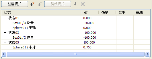

状态描述了主对象与其从属对象之间的交互。对于每种状态,您都可以为主轨迹指定一个或多个值,而为每个从属对象指定相应的值。此后,随着场景中主轨迹值的更改,从属值也会随着状态规范发生相应的更改。
“状态”列表显示了“反应”列表中高亮显示反应的所有状态。因此,可以在“反应”列表中高亮显示反应的任何成员(主对象和/或从属对象),以便使其状态可以显示在“状态”列表中。如果高亮显示多个反应的成员,“状态”列表只能反映第一个高亮显示反应的值。
您可以使用“状态”列表中的工具添加和修改状态及其名称。要更改状态名称,请缓慢 单击文本两次(不要双击)。否则,如果已经高亮显示状态名称,单击该名称一次即可。此时,将会高亮显示文本,还会在其周围显示一个框,用以说明现在可以对其进行编辑。您只能重命名状态名称,而不能重命名缩进式从属轨迹。
通过垂直拖动该值,可以更改该列表中一个数值从属对象的值。
下面介绍如何使用“状态”列表控件在视口中交互式更改值。
工具栏
创建模式
主要用于交互式创建新状态。要使用该选项,请启用“创建模式”,然后在视口中调整当前反应(主从对象)的值,再单击“创建状态”。您可以重复上述操作,以便高效快捷地创建任意数目的新状态。
在启用或禁用“创建模式”下创建状态的区别在于,在“创建模式”下,可以操纵所有对象的反应轨迹,但是,禁用“创建模式”时,只能操纵主对象的反应轨迹。
创建状态
使用主从参数的当前值,向“状态”列表中添加当前反应的新状态。
创建状态时,3ds Max 会为状态指定一个默认名称 (State##),并在该状态名称下列出其缩进式从属轨迹。
新状态的内容取决于“反应”列表中高亮显示的对象。如果高亮显示主对象,新状态将会指定该状态(例如主轨迹)的值及其所有从属对象。如果在“反应”列表中高亮显示一个或多个从属对象,新状态将会指定主对象和高亮显示从属对象的值。

图形
反应管理器的图形会显示沿水平轴绘制主值的曲线,以及沿垂直轴绘制从属值的曲线。它会显示“反应”列表中高亮显示项的所有状态数据。如果高亮显示主对象,该图形将会显示其所有从属对象的状态曲线。如果高亮显示一个或多个从属对象,而不显示主对象,该图形只会显示这些从属对象的数据。通过拖动点,可以使用图形对数据进行编辑。
图形控件与 3ds Max 其他图形中的控件相似,例如“材质编辑器输出”卷展栏。该图形上方的工具栏提供了各种功能,用于移动和缩放图形中的点,以及插入新行(即,新状态)。通过右键单击该图形,也可以使用相同功能。如果右键单击图形中的点,可以将其设置为“角”和两个不同的 Bezier 类型。如果选择 Bezier 点,可通过移动其控制柄来改变曲线形状。您可以拖动某个区域选择多个点,然后同时对其进行编辑。使用该图形下方的工具栏,对该图形进行平移和缩放。
