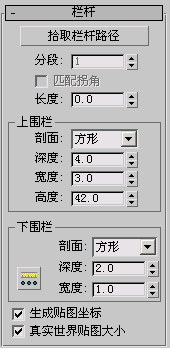

“栏杆”卷展栏
拾取栏杆路径
单击该按钮,然后单击视口中的样条线,将其用作栏杆路径。3ds Max 将样条线用作应用围栏对象时所遵循的路径。
如果对已经用作栏杆路径的样条线进行编辑,该栏杆将会针对所做的更改进行相应的调整。3ds Max 不能立即通过链接的 AutoCAD 图形识别 2D 图形。要通过链接的 AutoCAD 绘图识别图形,请使用“修改”面板中的“编辑样条线”对图形进行编辑。
提示: 如果创建栏杆时将闭合样条线用于扶手路径,请打开“立柱间隔”对话框,然后禁用“开始偏移”和“末端偏移”,再锁定“末端偏移”。这样,便可确保 3ds Max 使用指定的任何填充、支柱和立柱正确创建围栏。
注: 如果用“替代”修改器替代,使用“拾取路径”的栏杆对象不会一直在该路径上。栏杆与路径相关时,外部替代的参考栏杆不会撤消。
分段
设置栏杆对象的分段数。只有使用栏杆路径时,才能使用该选项。
为了接近栏杆路径,可以增加分段数。请注意,分段数很高时,会增加文件的大小,同时会降低渲染速度。如果样条线路径的曲率不高,且很少的分段数便能提供足够好的近似效果,可以使用较少的分段数。
匹配拐角
在栏杆中放置拐角,以便与栏杆路径的拐角相符。
长度
设置栏杆对象的长度。拖动鼠标光标时,长度将会显示在编辑框中。

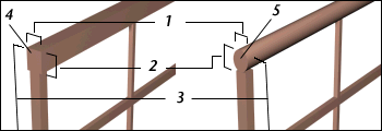

“上栏杆”组
默认值可以生成上栏杆组件。它所包含的一个分段采用了指定长度、方形剖面、四个单位深度、三个单位宽度和指定的宽度。
1. 宽度
2. 深度
3. 高度
4. 方形上栏杆的剖面
5. 圆形上栏杆的剖面
剖面
设置上栏杆的横截面形状。
深度
设置上栏杆的深度。
宽度
设置上栏杆的宽度。
高度
设置上栏杆的高度。创建时,可以使用视口中的鼠标光标将上栏杆拖动至所需的高度。或者,可以通过键盘或使用微调器输入所需的高度。
“下栏杆”组
控制下栏杆的剖面、深度和宽度以及其间的间隔。使用“下栏杆间隔”按钮,可以指定所需的下栏杆数。
同木板一样,栏杆的栏杆由剖面、深度和宽度定义。
剖面
设置下栏杆的横截面形状。
深度
设置下栏杆的深度。
宽度
设置下栏杆的宽度。
下围栏间距
设置下围栏的间距。单击该按钮时,将会显示“下栏杆间隔”对话框。使用“计数”选项指定所需的下栏杆数。有关该对话框中间隔选项的详细信息,请参见间隔工具。
生成贴图坐标
向栏杆对象分配贴图坐标。
注: 如果将可视的视口设置为非线框或非边界框显示,请对所有基本体启用“生成贴图坐标”。其中,这些基本体应用的材质包含启用“在视口中显示贴图”的贴图。如果将所有视口都设置为线框或边界框,3ds Max 将在渲染时为包含贴图材质的基本体启用“生成贴图坐标”。
真实世界贴图大小
控制应用于该对象的纹理贴图材质所使用的缩放方法。缩放值由位于应用材质的“坐标”卷展栏中的“使用真实世界比例”设置控制。默认设置为禁用。

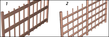

“支柱”组
控制支柱的剖面、深度和宽度以及其间的间隔。使用“支柱间隔”按钮,可以指定所需的支柱数。只有将“类型”设置为“支柱”时,才能使用该选项。
1. 栏杆的支柱使用方形剖面
2. 栏杆的支柱使用圆形剖面
