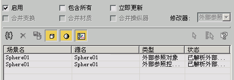

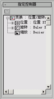

要删除 XRef 控制器,您可以右键单击“外部参照实体”列表中的条目,并从上下文菜单中选择“合并到场景中”,或将新的变换控制器指定给您的对象。

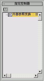

要使用“运动”面板指定 XRef 控制器,请执行以下操作:
3ds Max 从外部对象的控制器参考场景对象的变换控制器。

这些控制器(类似于“外部参照对象”卷展栏中控制器)使您能够更改文件路径、文件名称和 XRef 控制器的源的对象名称。
