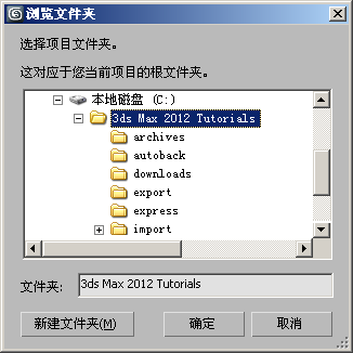

  2. 从浏览器中选择路径并单击“确定”以设置项目文件夹。
界面
使用浏览器控制将磁盘结构导航到要使用的项目文件夹,高亮显示文件夹名称,然后单击“确定”。
新建文件夹
单击此选项可在高亮显示的文件夹中创建名为新文件夹 的文件夹。首次创建时,文件夹名称高亮显示,您可以对其进行编辑;使用键盘重命名该文件夹,或按下 接受默认的名称。
