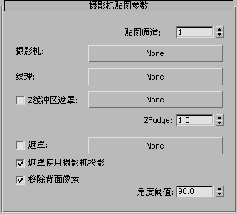

“每像素的摄影机贴图”可以从特定的摄影机方向投射贴图。用作 2D 无光绘图的辅助:可以渲染场景,使用图像编辑应用程序调整渲染,然后将这个调整过的图像用作投射回 3D 几何体的虚拟对象。
“每像素的摄影机贴图”不能处理以下情况:
投射不使用 UVW 贴图。
要使用“每像素的摄影机贴图”,请执行以下操作:
要得到较好的结果,图板应该至少为 2K 像素;推荐使用 3K 到 6K 或更高像素。
调整(通常为增加)ZFudge 的值可以改善投射边缘的质量。
通常,启用“移除背面像素”是一个很好的方法。另一个调整投射边缘的方法是调整这个控件的“角度阈值”。
如果有多个要投射的虚拟对象,可能需要分割几何体使每个贴图指向一个单独的对象。
设置要使用的贴图通道。默认设置为 1。
单击可启用此选项,然后通过在视口中将摄影机选中来选择场景中的摄影机,或按 H 以使用“拾取对象”对话框。
一旦指定了摄影机,它的名称便显示在此按钮上。
该摄影机应该是在“纹理”和“Z 缓冲区遮罩”组件中使用的摄影机。
单击可将纹理指定给投射。您可以指定任意种类的贴图,但是通常这些贴图为位图,其中包含第一次用相同摄影机进行渲染的图像,然后可能使用另一个应用程序进行编辑。
单击可指定包含用于遮罩不希望保留的曲面投影的 Z 深度数据的贴图。通常,这是启用 Z 通道选项使用相同摄影机进行渲染的 RPF 文件或 RLA 文件。
使用切换启用或禁用“Z 缓冲区遮罩”。默认情况下,此选项为禁用状态,指定“Z 缓冲区遮罩”时自动启用此选项。
行为如同遮罩贴图中的遮罩:可以通过一个贴图查看另外一个贴图。遮罩的黑色区域为透明,白色区域不透明,灰色区域根据灰色的百分比呈现部分透明。
启用此选项后,根据“角度阈值”设置投影,以排除背离摄影机的曲面。默认设置为启用。
此值为默认的 90 度时,与摄影机相垂直的面,或是超过此角度的面,将不进行投射。
