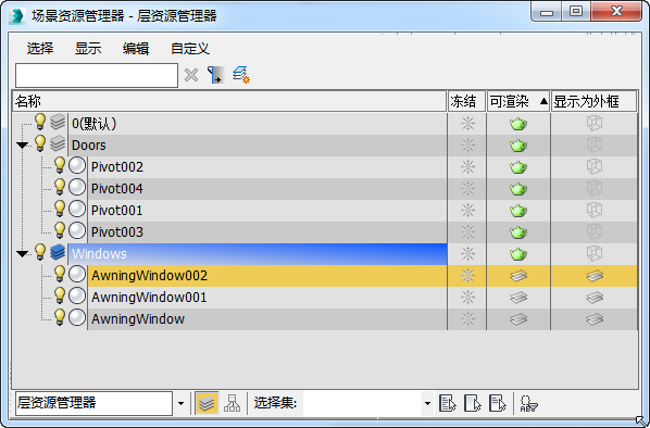

层资源管理器
层资源管理器是一种显示层及其关联对象和属性的“场景资源管理器”模式。您可以使用它来创建、删除和嵌套层,以及在层之间移动对象。还可以查看和编辑场景中所有层的设置,以及与其相关联的对象。使用此对话框,可以指定光能传递解决方案中的名称、可见性、渲染性、颜色以及对象和层的包含。
在该对话框中,对象在层次列表中按层组织。通过单击 或 ,或双击层图标,可以分别展开或折叠各个层的对象列表。要展开或折叠一个层及其所有子层,请在按住 Ctrl 键的同时单击箭头图标。也可以单击列头部的任何部位对层进行排序。
另一个有用的工具是,直接在“层资源管理器”右键单击菜单中可打开一个或多个高亮显示对象或层的“对象属性”对话框和“层属性”对话框。
注: 层资源管理器中的大多数功能与场景资源管理器中的相同。此主题涵盖二者之间的不同之处。

  1. 在主工具栏上,单击 (层管理器)。
    “层资源管理器”对话框将会打开,并列出场景中的所有层和对象。
  2. 此时可以选择要添加到新层的对象。它们将在创建层后自动添加。
    注: 如果在创建层时有一个层高亮显示,则新层将成为高亮层的子层。如果多个层高亮显示,则新层将添加到最近高亮显示的层中。
  3. 在“查找”工具栏上,单击 (创建新层)。
    3ds Max 在临时命名为 Layer01 的列表中显示新层。名称将高亮显示,并带有闪烁的文本光标。可以通过键入立即更改名称。如果您希望保留默认名称,只需按 Enter 键或在层名称外区域单击。
    新层处于活动状态(请参见以下内容),因此随后创建的任何对象都将自动添加到此层。

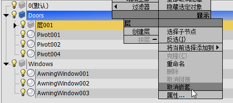

要从层级中移除层,请执行以下操作:
  1. 高亮显示一个或多个嵌套层。
  2. 右键单击,然后从四元菜单中选择“取消嵌套”。
    高亮显示的层将移动到层级的顶层。
