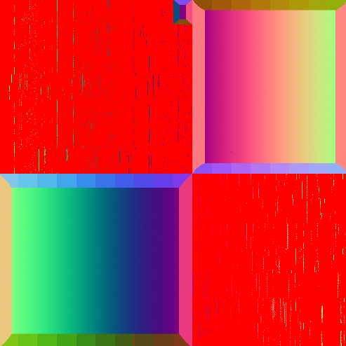

如果使用 mental ray 渲染器渲染法线凹凸贴图,且该模型具有重叠面(例如,低分辨率对象和高分辨率对象在空间中的重叠),那么法线凹凸贴图会在面重叠处显示噪波。
红色区域显示重叠面的噪波
解决方法是调整高分辨率或低分辨率对象,使面不重叠。方法之一是使用推动修改器。生成法线贴图后,可禁用“推动”修改器。
