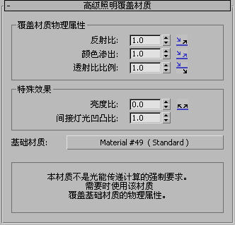

要调整材质反射比和透射比,请执行以下操作之一:
在“替换材质”对话框中,选择“将旧材质保留为子材质”,然后单击“确定”。
调整“反射比例”和“透射比例”参数。这样做的同时,观察“反射比”和“透射比”显示,并确保这些值适合光能传递解决方案。例如,85% 的反射比几乎是光能传递可以使用的最高反射比。大多数真实材质的反射比要低得多。

这些参数直接控制基础材质的高级照明属性。
“反射比”增大或降低反射光线的能量。
“颜色渗出”增大或减小反射颜色的饱和度。
“透射比比例”增大或降低透射光线的能量。
这些参数与基础材质中的特殊组件相关。
