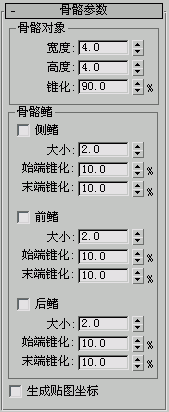

“骨骼参数”卷展栏(用于创建时和修改时)
以下控件用于更改骨骼的外观。
“骨骼对象”组
宽度
设置要创建的骨骼宽度。
高度
设置要创建的骨骼高度。
锥化
调整骨骼形状的锥化。如果锥化量为 0,则可生成长方体骨骼。
“骨骼鳍”组
侧鳍
在所创建骨骼的侧面添加一组鳍。
  • 大小控制鳍的大小。
  • 始端锥化控制鳍的始端锥化。
  • 末端锥化控制鳍的末端锥化。
前鳍
在所创建骨骼的前端添加鳍。
  • 大小控制鳍的大小。
  • 始端锥化控制鳍的始端锥化。
  • 末端锥化控制鳍的末端锥化。
后鳍
在所创建骨骼的后端添加鳍。
  • 大小控制鳍的大小。
  • 始端锥化控制鳍的始端锥化。
  • 末端锥化控制鳍的末端锥化。
生成贴图坐标
在骨骼上创建贴图坐标。由于骨骼是可渲染的,因此也可以应用材质,故而可以使用这些贴图坐标。
