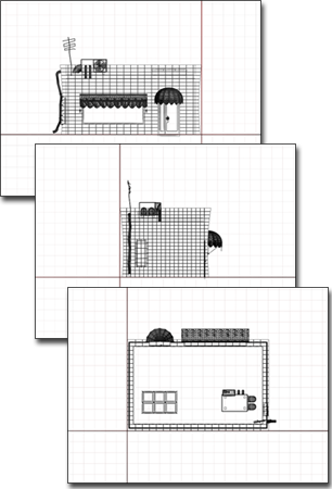

无论在计算机上还是在图纸上,大部分的 3D 设计都需要通过 2D 表示来准确描述对象及其位置。贴图、设计图、横截面以及标高都用 2D 表示。每一个这样的视图都是正交视图。同样,可以将这些视图看作“平面”或是“直线”,也可以看作“垂直视图”。
模型的正交视图
正交视图是二维视图,每一个正交视图都由两个世界坐标轴定义。这些轴的不同组合产生三对正交视图:上下组合;前后组合;左右组合。
正交视图是一种特殊的三向投影视图。也可以通过使用观察点 (POV) 视口标签菜单或键盘快捷键将视口设置为各种正交视图。
