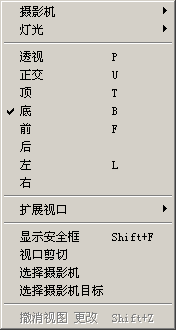

“观察点 (POV) 视口标签”菜单主要提供更改视口、POV 还有可选择停靠在视口中的图形编辑器窗口中显示内容的选项。一些其他选项将更改视口显示,而不会更改 POV。

  1. 单击或右键单击 POV 视口标签。
  2. 选择“摄影机” 摄影机名称。
    此步骤将为视口指定摄影机,并将 POV 标签更改为摄影机的名称。

_____
[标准 POV]
这些选项列出视口的标准 POV 选项:
  • 透视
    键盘快捷键:P
  • 正交
    键盘快捷键:U
  • 顶
    键盘快捷键:T
  • 底
    键盘快捷键:B
  • 前
    键盘快捷键:F
  • 后
  • 左
    键盘快捷键:L
  • 右
另请参见透视和正交视口控件。

扩展视口
显示一个带有附加视口选项的“扩展视口”子菜单。
_____
显示安全框
启用和禁用安全框的显示。在“视口配置”对话框中定义安全框。安全框的比例符合所渲染图像输出尺寸的“宽度”和“高度”。
键盘快捷键:+F
视口剪切
可以采用交互方式为视口设置近可见性范围和远可见性范围。将显示在视口剪切范围内的几何体。不会显示该范围之外的面。这对于要处理使视图模糊细节的复杂场景非常有用。
此选项起到切换的作用:第一次选择此选项时将启用“视口剪切”。第二次选择此选项时将禁用“视口剪切”,依此类推。
启用“视口剪切”后,将会在视口的右侧显示两个黄色的滑块箭头。调整下面的箭头可设置范围的近端;调整上面的箭头可设置范围的远端。范围滑块上的十字叉标记指示视口的范围。
也可以切换“视口配置”对话框中的“视口剪切”。
选择摄影机/选择灯光
如果视口显示的是“摄影机”或“灯光”视图(参见 视点 (POV) 视口标签菜单),则显示此选项。这允许您选择显示视图的“摄影机”或“灯光”对象。
选择摄影机目标/选择灯光目标
如果视口显示的是“摄影机”或“灯光”视图(参见视点 (POV) 视口标签菜单),并且摄影机或灯光有目标,则显示此选项。这允许您选择与显示视图的“摄影机”或“灯光”相关的“摄影机目标”或“灯光目标”对象。
_____
撤消视图更改
撤消上一次视图更改。
键盘快捷键:+Z
提示: 要重做视图更改,请按 +Y。
