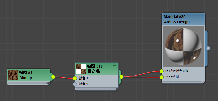

实例化的贴图
(分支线框始终表示实例。)

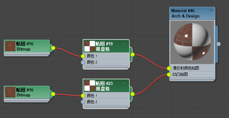

右键单击位图和材质之间的关联并选择“使节点唯一”后的图形

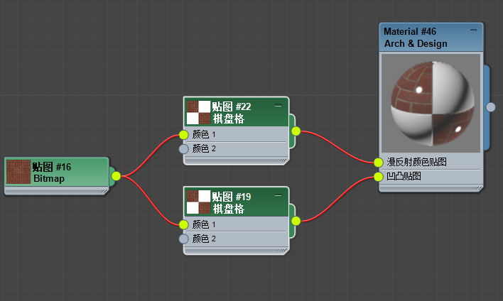

右键单击位图和材质之间的关联并选择“使分支唯一”后的图形
