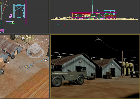

创建“停靠”在视口中的 ActiveShade 渲染。
ActiveShade 视口
每次只显示一个 ActiveShade 渲染。如果在显示 ActiveShade 视口时尝试显示浮动 ActiveShade 窗口,您将获得一条消息,询问您是要关闭停靠的 ActiveShade 渲染还是停止操作。如果想继续操作并关闭停靠的 ActiveShade 渲染,则视口还原为先前显示的视图。
右键单击 ActiveShade 视口时,四元菜单将显示 ActiveShade 菜单。此菜单包含许多 ActiveShade 命令。

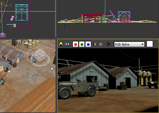

要显示用于 ActiveShade 视口的工具栏,请执行以下操作:
切换工具栏显示。在视口中,默认情况下禁用工具栏。
(这是主用户界面快捷键,因此可以启用或禁用“键盘快捷键覆盖切换”。)
显示了工具栏的 ActiveShade 视口
ActiveShade 视口工具栏上的控件与 浮动 ActiveShade 窗口的控件一样。
