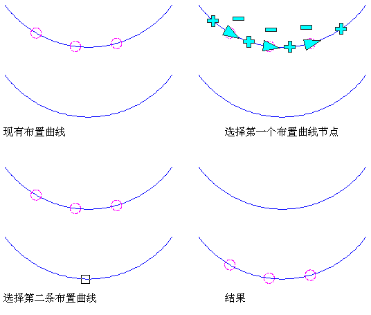

执行以下步骤可以将布置曲线从一个对象移动到另一个对象。在此操作中,布置模式将保持不变。如果原来以相等间距在布置曲线中插入节点,则在新对象上节点也将保持间距相等。
如果将曲线切换到已包含布置曲线的对象,则两条曲线不能合并。它们仍然是单独的对象,并且可以单个编辑。
将节点从一条布置曲线切换到另一条布置曲线
  1. 通过选择其中一个节点定位,即可选择布置曲线。
  2. 依次单击“布置曲线”选项卡 “修改”面板 “切换曲线”。也可以在该布置曲线上单击鼠标右键,然后单击“切换曲线”。
  3. 选择要附着布置曲线的对象。
  4. 布置曲线将移动到新对象。
