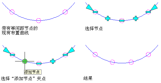

具有等间距节点夹点的布置曲线

使用夹点向布置曲线中添加节点

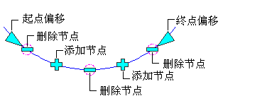

  1. 通过选择其中一个节点定位,即可选择布置曲线。
  2. 单击“添加节点”夹点。
    也可以 依次单击“布置曲线”选项卡 “修改”面板 “添加节点”
    • 如果已将节点添加到包含手动间距节点的布置曲线,新节点将会插入到指定位置。其他节点的位置保持不变。
    • 如果已将节点添加到具有等间距节点的布置曲线中,则会添加新节点并重新计算所有节点,以便这些节点重新以等间距分布。
  3. 单击鼠标右键,然后单击“全部不选”禁用夹点。
