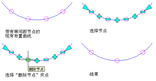

使用夹点从布置曲线中删除节点
  1. 通过选择其中一个节点定位,即可选择布置曲线。
  2. 单击“删除节点”夹点。
    也可以 依次单击“布置曲线”选项卡 “修改”面板 “删除节点”
    • 如果已从包含手动节点的布置曲线中删除了某个节点,将会从指定位置删除该节点。其他节点的位置保持不变。
    • 如果已从包含相等间距节点的布置曲线中删除了某个节点,将会从指定位置删除该节点,并将重新计算其余节点,以便以相等间距重新放置它们。
  3. 单击鼠标右键,然后单击“全部不选”禁用夹点。
