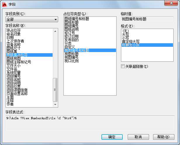

在“标记”字段中输入名称。
在“值”下,单击
定义字段及其格式。
如果希望插入...
则…
日期/时间、文档、超链接、对象、系统变量、Diesel 表达式或打印字段
请参见 AutoCAD 帮助中的“在文字中使用字段”。
