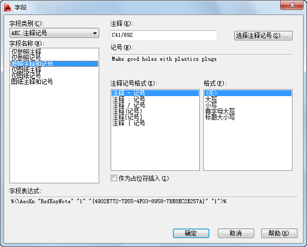

  2. 在“字段类别”下选择“AEC 注释记号”。
    此时“字段名称”下会显示与注释记号相关的所有字段。
  3. 在“字段名称”下,选择要插入的注释记号字段的类型。
  4. 单击“选择注释记号”,从数据库中选择注释记号。
  5. 如果希望插入预先指定的注释记号,或者希望在插入注释记号时提示手动选择注释记号,请选中“作为占位符插入”。
  6. 如果选择了“参照注释和记号”或“图纸注释和记号”,请选择注释记号的格式。
  7. 在“格式”下,为注释记号字段选择文字格式。
  8. 单击“确定”。
