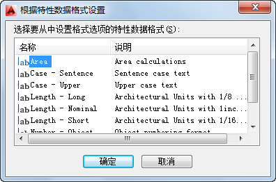

如果选择了不检索文字字符串的字段或查询,可以使用现有的特性数据格式对值进行格式设置。
此时,所选特性数据格式的设置信息会复制到字段的格式代码中。
