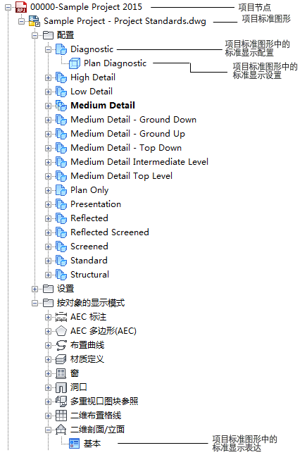

显示管理器中的项目标准
  1. 打开当前项目的标准显示图形。
  2. 单击“管理”选项卡 “样式和显示”面板 “显示管理器”
    提示: 显示管理器中的标准显示图形列在项目节点 () 下面。如果未显示任何项目节点,则表明当前图形不是项目的一部分。

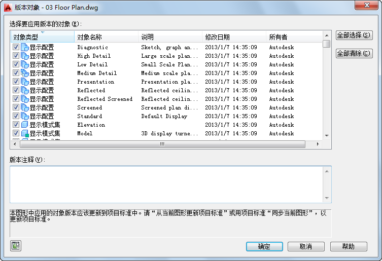

  8. 若要设置项目标准图形中多个显示设置的版本,请选择一组设置,然后设置版本:
  9. 选择应设置其版本的显示设置。
  10. 如果需要,输入注释。
    注释将应用于选定进行版本记录的所有对象。
  11. 单击“确定”。
