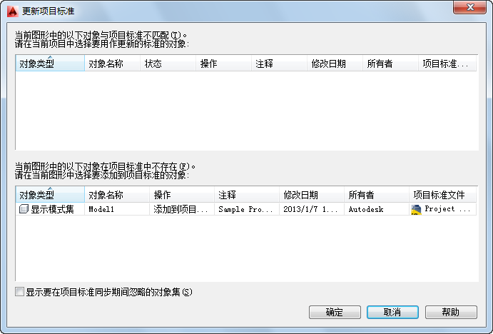

    新设置将列在底部面板中,该面板列出了项目图形中不包含在项目标准内的样式和显示设置。
  5. 若要将显示设置添加到项目标准图形从而使其成为标准设置,请在“操作”下拉列表中选择“添加到项目标准”。
  6. 若要跳过非标准化的显示设置,请从“操作”下拉列表中选择“跳过”。
    这种情况下,非标准化的显示设置将保留在项目图形中,而不会被选入标准中。
  7. 若要忽略显示设置,请从“操作”下拉列表中选择“忽略”。
    这种情况下,在将来的更新中不会再次列出非标准化的显示设置,除非您选中了“显示要在项目标准同步期间忽略的对象集”或在显示管理器中删除了显示设置对应的“忽略”标记。
  8. 单击“确定”。
