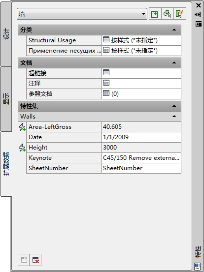

在特性集定义中插入字段时,该字段将出现在附带了该特性集的任何对象或对象样式的特性中。
注:
字段始终包含在手动特性中。
带有注释记号、日期和图纸编号字段的墙特性

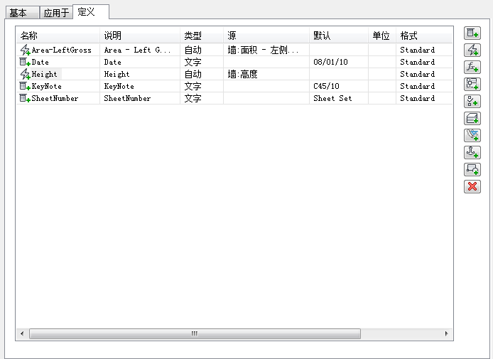

在“样式管理器”中,展开“文档对象”,然后展开“特性集定义”。
单击一个现有特性集定义,或者单击鼠标右键并单击“新建”。
单击“定义”选项卡。
单击
创建手动特性。
输入手动特性的名称,如“Keynote”。
确认为“基础样式”选择了“默认”。
单击“确定”。
确认为“类型”选择了“文字”。

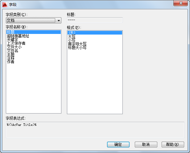

在“默认”字段中单击鼠标右键,然后选择“插入字段”。
定义并插入字段及其格式。
如果希望插入…
则…
日期/时间、文档、超链接、对象、系统变量、Diesel 表达式或打印字段
请参见 AutoCAD 帮助中的“在文字中使用字段”。
项目字段
请参见
“选择项目字段”
图纸集字段
请参见
“选择图纸集字段”
注释记号字段
请参见
“选择注释记号字段”
数据库字段
请参见
“选择数据库字段”
