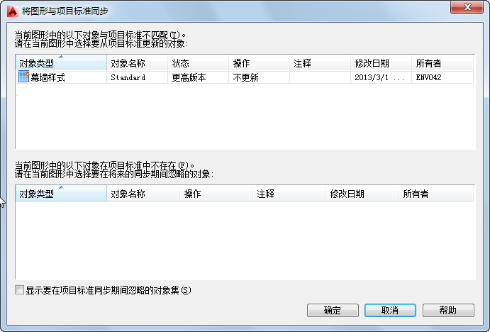

使用以下步骤可以将项目图形与 AEC 项目标准同步。
将项目图形与 AEC 标准同步
此时将显示两个列表。顶部列表显示了在项目标准中具有相应样式或显示设置的样式或显示设置,但它们是比标准样式或显示设置版本更低的版本,或者是非标准(更高)版本。底部列表显示了在标准中没有相应样式或显示设置的样式或显示设置(未标准化样式和显示设置)的列表。
在这种情况下,非标准版本暂时会保留在项目图形中,并且不会随着标准版本更新。下一次同步图形时,这些样式或显示设置将作为更低版本或非标准版本再次列出。
在这种情况下,在将来的同步中不会再次列出非标准版本,除非选中了“显示要在项目标准同步期间忽略的对象集”,或在“样式管理器”或“显示管理器”中删除了样式或显示设置对应的“忽略”标记,如从同步中排除样式和显示设置中所述。
只应在明确定义的异常情况(即您已确定样式或显示设置无需与项目标准保持一致)下使用“忽略”选项。
下一次同步图形时,这些样式或显示设置会作为未标准化对象而再次列出。
在这种情况下,在将来的同步中不会再次列出未标准化的对象,除非选中了“显示要在项目标准同步期间忽略的对象集”,或在“样式管理器”或“显示管理器”中删除了样式或显示设置对应的“忽略”标记,如从同步中排除样式和显示设置中所述。
