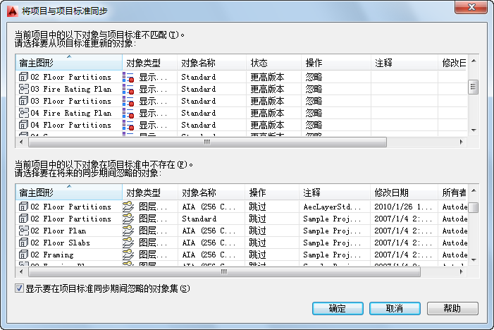

设置 AEC 项目标准并将其启用后,可以将项目与此标准同步。
同步项目将同步包含在项目内的所有图形。这需要花费一些时间,时间的长短取决于系统设置和项目大小。此外,可能无法正确地同步在同步期间处于打开状态的项目图形,因为无法在同步之后保存这些项目图形。在这种情况下,需要关闭图形并再次同步。
将项目与 AEC 标准同步
此时将显示带有两个列表的同步对话框。顶部列表显示了比标准样式或显示设置版本更低的样式和显示设置版本,或者显示非标准(更高)版本。底部列表显示了未标准化的样式和显示设置列表。有关术语定义的信息,请参见“项目标准术语”。
在这种情况下,非标准版本暂时会保留在项目图形中,并且不会随着标准更新。下一次同步图形时,样式或显示设置会因为与标准不一致而再次列出。
在这种情况下,在将来的同步中不会再次列出不一致的对象,除非选中了“显示要在项目标准同步期间忽略的对象集”,或在“样式管理器”或“显示管理器”中删除了样式或显示设置对应的“忽略”标记,如从同步中排除样式和显示设置中所述。
下一次同步图形时,这些样式或显示设置会作为未标准化对象而再次列出。
在这种情况下,在将来的同步中不会再次列出未标准化的对象,除非选中了“显示要在项目标准同步期间忽略的对象集”,或在“样式管理器”或“显示管理器”中删除了样式或显示设置对应的“忽略”标记,如从同步中排除样式和显示设置中所述。
