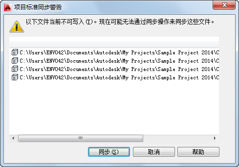

如果看到类似下图的警告消息,可以稍等片刻,直到所有项目图形都变得可用,或者可以立即同步项目,并接受不能同步某些图形这一情况。

    如果存在当前不能进行同步的项目图形,则会收到以下警告消息:
  3. 单击“同步”可以同步警告工作表中未列出的所有项目图形。
