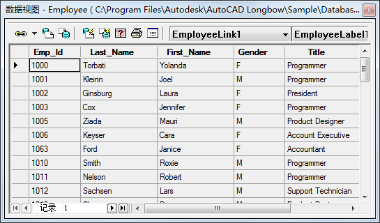

“数据视图”窗口显示选定数据库表的记录。“数据视图”窗口包含一组按钮,一个用于查看和编辑记录的栅格窗口,一组用于浏览记录集的导航控件。打开“数据视图”窗口后,“数据视图”菜单被添加到菜单栏中。可以通过在标题栏上单击鼠标右键并从快捷菜单选择一个选项,来指定是否可以固定或定位“数据视图”窗口。
“数据视图”窗口的外观由计算机系统设置控制,并可以在 Windows“控制面板”中修改。单元中的文字使用系统窗口的文字颜色进行显示。如果数据库表是以只读模式打开的,则单元背景使用系统三维对象按钮的着色颜色(默认为浅灰色)显示。如果表是以编辑模式打开的,则单元背景使用系统窗口的颜色(默认值为白色)显示。选定的单元以系统选定项目的背景和文字颜色显示。
