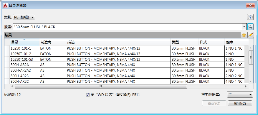

“目录浏览器”对话框
从目录数据库插入元件,为元件指定目录值,或者编辑目录数据库。
查找
 命令条目:  AECATALOGOPEN
选项列表
将显示以下选项。
类别
选择要搜索的目录表格。
在以下情况下将预先选择类别:
  • 在查询模式下使用浏览器为元件指定目录值。类别基于选定的元件。
  • 将项目设置为“始终使用 MISC_CAT 表格”
搜索
指定搜索条件。并且,将仅在浏览器中显示的字段中执行搜索。将假定执行 AND 操作。程序支持使用 OR 和“精确短语”表达式。
例如:
  • 红色照明 - 在任何显示的字段中显示同时包含“红色”和“照明”的记录,但这两个条目没必要显示在一起
  • 红色或照明 - 在任何显示的字段中显示包含“红色”或“照明”的记录
  • "红色照明" - 在任何显示的字段中显示包含此精确短语的记录
在键入搜索文字时,制造商名称以及以前与搜索文字匹配的搜索会显示在下拉列表中。
注: 由 ASSEMBLYLIST 值定义的子装配条目不会包含在搜索结果中。使用目录浏览器的编辑模式可以查看和编辑子装配条目。
基于搜索文字执行搜索。
显示以前添加到激活类别的收藏夹列表中的目录条目。
切换到“编辑”模式,您可以在该模式下添加目录条目并编辑现有条目。

仅查找模式
如果从一个“插入/编辑”对话框中选择了目录查找,则目录浏览器会在查找模式下打开。
按 WDBLKNAM 值过滤
如果选中此选项,则:
  • 包含与符号块名称匹配的 WDBLKNAM 值的记录将包含在结果列表中。
    注: 如果符号名称的第一个字符为“H”或“V”,则它将忽略在 WDBLKNAM 匹配中忽略。例如,符号名称 HLT1G.DWG 与“LT1G”WDBLKNAM 字段值匹配。
  • 包含空 WDBLKNAM 值的记录将包含在结果列表中。
