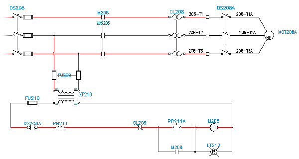

AutoCAD Electrical 根据特定的命名规则来启用某些自动化功能。虽然不是强制性的,但如果要创建新的 AutoCAD Electrical 智能符号以供 AutoCAD Electrical 使用,请遵循以下部分概述的命名约定。自定义符号可以充分利用 AutoCAD Electrical 功能。
原理图元件(例如继电器、开关、指示灯和离散式电动机控制装置,但不是 PLC I/O 符号)遵循以下命名规则:
例如:
HCR1.dwg |
控制继电器线圈,水平横档插入 |
VCR1.dwg |
控制继电器线圈,垂直横档插入 |
HCR21.dwg |
水平继电器触点,常开触点 |
HCR22.dwg |
水平继电器触点,常闭触点 |
HCR22T.dwg |
水平继电器触点,常闭触点,具有内置端子号 |
VPB11.dwg |
垂直按钮,主触点,常开触点 |
VPB21.dwg |
垂直按钮,辅助触点,常开触点 |
HLS11.dwg |
水平限位开关,主触点,常开触点 |
HLS11H.dwg |
水平限位开关,主触点,常开触点,保持关闭状态 |
VLT1RP.dwg |
垂直指示灯,红色,按下开始测试 |
HW01.dwg |
水平电缆标记,无线号更改 |

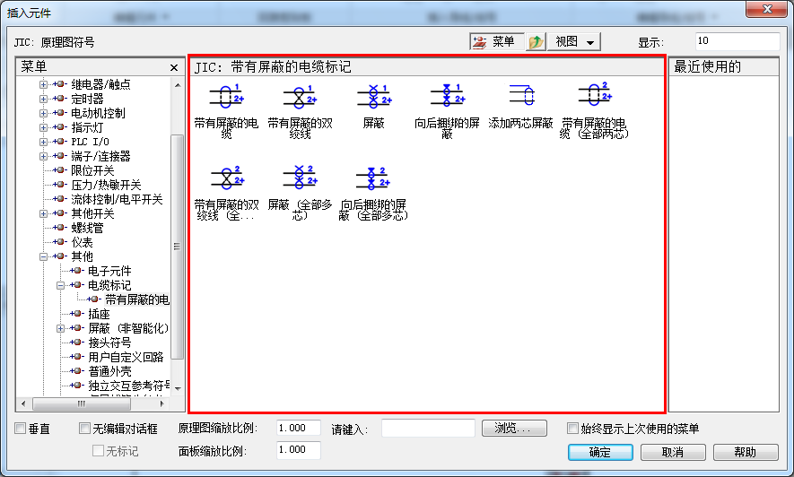

AutoCAD Electrical 电缆连接器标记符号遵循以下规则:
例如:
HW01.dwg |
主电缆连接器标记,水平导线插入 |
HW02.dwg |
辅助电缆标记,水平导线插入 |
VW01.dwg |
主电缆连接器标记,垂直导线插入 |
VW02.dwg |
辅助电缆标记,垂直导线插入 |

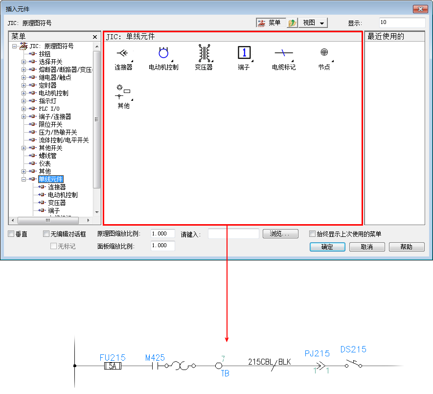

单线符号遵循与原理图主符号和辅符号相同的命名约定。若要使符号名称唯一,则单线符号块名称应具有后缀“1-”。但是,符号名称不会将符号定义为单线符号。单线符号由存在于符号上的 WDTYPE 属性值“1-”或单线节点符号的值“1-1”定义。
节点符号具有两个功能:
在双回路单线模板中,有三个节点符号。一个位于回路进入母线的正常点。两个回路“腿”中的符号都有其他版本,每个都标记双回路的该部分开始的点。这些节点符号允许使用不同的报告,以在单线回路上准确报告是单回路表达还是双回路表达。
提供了以下节点符号:
WDTYPE 属性的值为“1-1”表示节点符号。

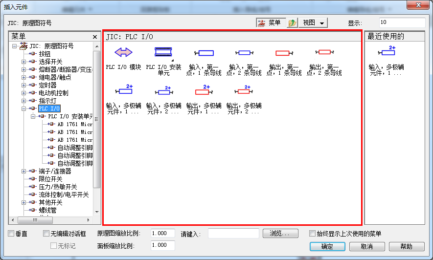

这些符号以“HP”或“VP”开头(水平横档与垂直横档),后面是 1 到 9 之间的一个数字。该数字与选定的 PLC 模块样式或外观相对应。(1 到 5 在 AutoCAD Electrical 库中提供,6 到 9 可由用户定义)。

这些符号以“PLCIO”开头,最长可以包含 32 个字符。除了“PLCIO”前缀外,AutoCAD Electrical 没有参考命名规则。
例如:
PLCIO50E1761-L16AWA.dwg |
AB 1761 模型 L16-AWA,横档间距为 0.5 个单位 |
PLCIOI1T.dwg |
独立的输入点,单个导线连接 |
