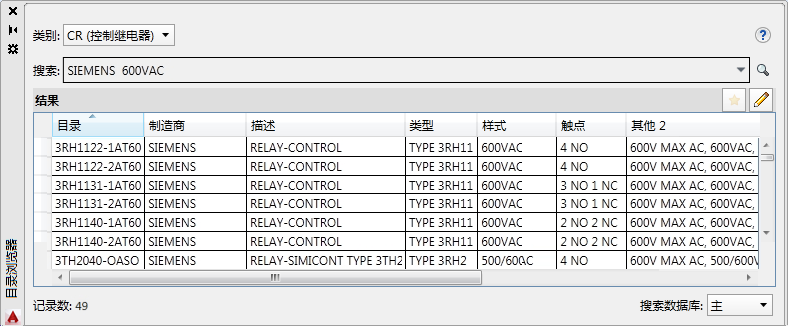

例如,当您在没有目录值的继电器线圈上单击“查找”时,您希望目录浏览器搜索“600VAC”继电器的 Siemens 零件号。编辑目录数据库文件,然后选择 _LISTBOX_DEF 表格。使用以下字段值插入记录:
下次目录浏览器使用继电器线圈的 _LISTBOX_DEF 时,对话框将会打开,并会预定义和执行搜索。
