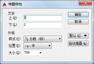

“堆叠特性”对话框
编辑堆叠文字、堆叠类型、对齐方式和大小。
要打开“堆叠特性”对话框,请选择堆叠文字,单击鼠标右键,然后在快捷菜单中单击“堆叠特性”。
可以分别编辑上面和下面的文字。“外观”选项控制堆叠文字的堆叠样式、位置和大小。
选项列表
将显示以下选项。
文字
更改堆叠分数的分子和分母。
上
编辑上面的数字或堆叠分数中的分子。
下
编辑下面的数字或堆叠分数中的分母。
外观
编辑堆叠分数的样式、位置或字号。
样式
指定堆叠文字的样式格式:水平分数、斜分数、公差和小数。
  • 分数(水平)。堆叠选定文字,将第一个数字堆叠到第二个数字的上方,中间用水平线隔开。
  • 分数(斜)。堆叠选定文字,将第一个数字堆叠到第二个数字的上方,中间用斜线隔开。
  • 公差。堆叠选定文字,将第一个数字堆叠到第二个数字的上方。数字之间没有直线。
  • 小数。用于对齐选定文字的分子和分母的小数点的公差样式变化。
位置
指定分数如何对齐。默认为居中对齐。同一个对象中的所有堆叠文字使用同一种对齐方式。
  • 上。分数的顶部与文字行的顶部对齐。
  • 中。文字行的中央对准分数的中央。
  • 下。分数的底部与文字的基线对齐。
文字大小
控制堆叠文字的大小占当前文字样式大小的百分比(从 25% 到 125%)。
默认
将新设置另存为默认值或将之前的默认值恢复到当前堆叠文字。
自动堆叠
显示“自动堆叠特性”对话框。自动堆叠仅堆叠紧邻“^”、“/”或“#”前后的数字字符。要堆叠非数字字符或包含空格的文字,请选择要堆叠的文字,然后从文字编辑器快捷菜单中选择“堆叠”。
