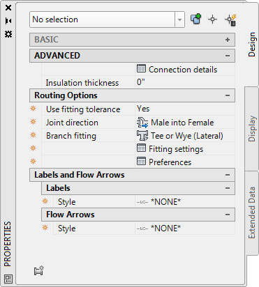

关于高级特性
“特性”选项板的“设计”选项卡上的特性,这些特性用于添加管道对象。
“设计”选项卡分为两个类别:“基本”和“高级”。
默认情况下高级特性是收拢的。若要查看高级特性,请单击 (下箭头)。
展开的高级特性显示
注: 在以下各表中,前面带有星号 (*) 的特性是与倾斜的管道布局相关的特性。前面带有两个星号 (**) 的是与软管相关的特性,这些特性仅在添加软管时才可用。
特性 操作 选择
连接详细信息
单击 打开“连接详细信息”工作表。
隔热层厚度
输入管段的隔热层厚度。
0(默认)
**图形
(单线,双线)
为软管选择所需图案。有关详细信息,请参见“绘制软管管路”。
  • 曲线
  • 椭圆形
  • 单线,单线 2
  • 垂直,垂直 2
**斜度
输入斜度值。有关详细信息,请参见“绘制软管管路”。
布管选项 操作 选择
*使用管件公差
选择“是”允许在具有内容中指定的公差角度的接头处出现偏差。此特性控制内螺纹管件连接的公差。
提示: 偏差角度 (AoD) 将在支持倾斜管道的管件上的内螺纹接头之间均匀分配。但是,此值不能超过零件上存储的偏差角度值。请参见“偏差角度与管件公差”。
注: 如果不支持偏差角度,则软件将忽略“是”选项。
  • 是(默认)
*接头方向
在布局期间选择管件的方向。此特性指定绘制管道时外螺纹接头和内螺纹接头的方向。例如,如果选择“外螺纹向内螺纹”,则先绘制外螺纹接头,然后在接头处后面绘制内螺纹接头。请参见“内外螺纹管件和接头方向”。
提示: 如果要沿着流向绘制管道,请选择“外螺纹向内螺纹”。如果要在与流向相反的方向绘制管道,请选择“内螺纹向外螺纹”。
  • 外螺纹向内螺纹(默认)
  • 内螺纹向外螺纹
*支管管件
选择添加支管时要使用的管件组合。
如果选择双管件组合(如 T 形三通或 Y 形三通),此软件将使用第一个管件,如果失败,则使用第二个管件。
  • T 形三通或 Y 形三通(斜三通)(默认)
  • 仅 T 形三通
  • 仅接头
  • 仅 Y 形三通(斜三通)
  • Y 形三通(斜三通)或 T 形三通
管件设置
单击 打开“管件设置”对话框。
*系统配置
单击 以配置管道布局系统配置和连接指定。
标签 操作 选择
样式
指定管道管路的标签样式。
  • *无*(默认)
  • 按数量
  • 按距离
流向箭头 操作 选择
样式
选择管路的流向箭头样式。
  • *无*(默认)
  • 按数量
  • 按距离
