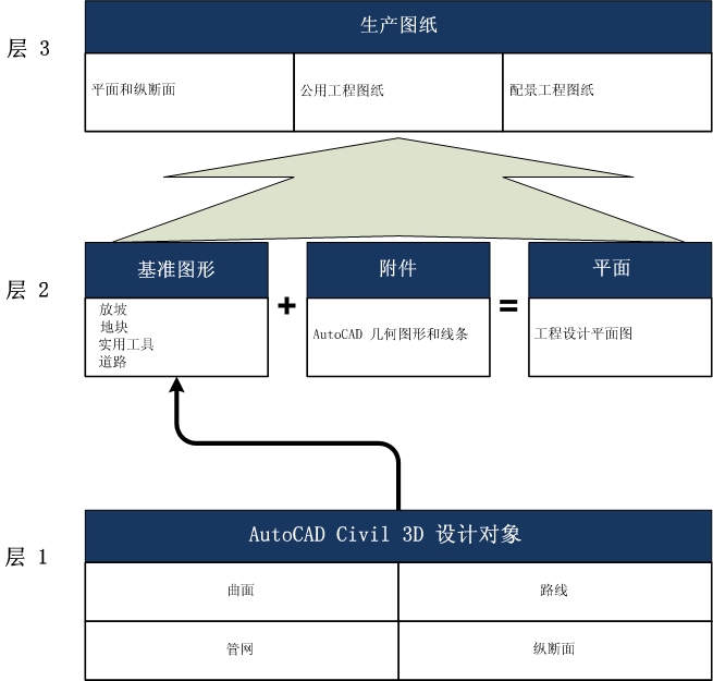

在创建项目图形之间的数据参照时,您要构造一个图形网络。如果您正与多个用户一起处理某个大型项目,此网络可能会变得非常混乱且难以管理。若要利用数据参照的优点,请务必提前计划图形关系并为项目团队实际创建一个图以供参考。
图 1:三级项目图形结构
图 1 显示了一个项目结构示例。用户可以将此三级结构与 Vault 或数据快捷方式项目配合使用。接下来的几部分介绍了如何设置不同的级别。
