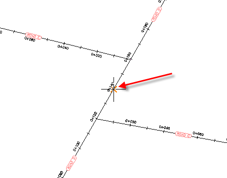

  3. 要指定环形交叉口中心点,请在图形中的 ROAD D 路线上单击桩号 0+140。

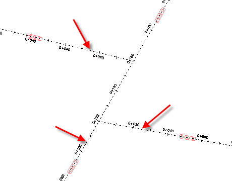

  4. 要指定引道,请单击所示的道路 C、D 和 E。按 Enter 键。

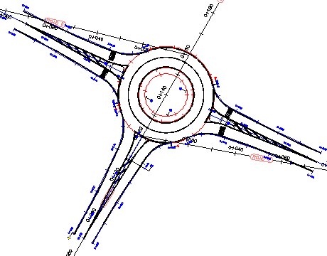

  1. 单击“完成”。
    环形交叉口将显示在图形中。请注意,道路 E 和道路 C 处的引道的路线中线是通过曲线创建的,该曲线提供从初始路线到引道的平滑过渡。
    请注意,您选择道路 D 作为引道时,仅该道路的一端被创建为引道。路线通过环形交叉口中心点时,仅您单击的路线端被添加为引道。在练习 2:向环行交叉口添加引道中,您将了解如何将另一端作为单独的引道添加。

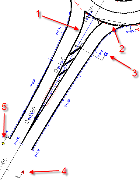

  2. 放大到从南向北方向的引道。
    比较此引道与其他引道后,您会发现根据您指定但未应用到所有引道的参数,下图中所示的这些元素有所不同:
    1. 隔离岛没有中间带。
    2. 让行线是虚线。
    3. J5(靠右行驶)标志具有延伸到环形交叉口几何图形外的引线。
    4. A25(临近环形交叉口)标志距离环形道路边缘 60 米。
    5. AB6(驶出环形交叉口)标志距离环形道路边缘 50 米。
