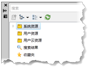

“资源浏览器”包含以下选项:
| 搜索 | 输入要搜索的资源的名称。输入字符时,系统会提供匹配解决方案的列表。您输入的字符越多,列表就越优化。 |
单击以使用输入的搜索短语开始搜索。 |
有两种浏览器视图样式 - 树和缩略图。单击“缩略图”/“树形视图”下拉菜单中的向下箭头,以选择首选的查看方式。 |
单击可显示一个下拉菜单,该菜单提供用于按资源类型、名称或修改日期对资源进行排序的选项。可以选择按升序顺序(默认设置)或降序顺序对资源进行排序。 |
刷新浏览器内容。 |
指示 Inventor Factory 中创建的资源变量的可用变量数。 |

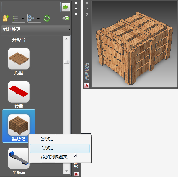

通过“资源浏览器”可以访问所有级别的 Factory 资源,以便于进行浏览。仅当视图样式设置为“缩略图”时可见。 |
| 云资源状态提示 | 缩略图旁边的各种图标提供有关资源状态的信息。 |
该资源系列是在前两周时间内新增的,并且可以下载(如果需要)。 |
该云资源可供下载。 |
该资源当前正在下载。小进度栏会随着下载过程进行更新。 |
资源已下载,且可供使用。拖放到布局中。 |
云资源已更新。单击鼠标右键,然后选择“更新资源”下载新版本。 |
| 预览资源 |
 在资源节点上单击鼠标右键,然后单击“预览...”在放大的三维视图中查看资源。
