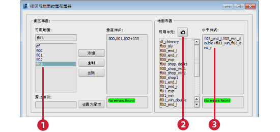

  7. 若要编辑“块序列”,请双击该块序列以查看“块与楼层排列编辑器”。
    1. 可用楼层会列在“可用楼层”列表的左侧。
      楼层的当前排列显示在“垂直样式”列表中。
    2. 单击“相机”图标以查看可用单元的缩略图。
    3. 选定楼层单元的当前排列出现在“水平样式”列表中。
  8. 若要添加楼层,请单击“添加”并命名新楼层。通过手动编辑“垂直样式”条目,在垂直样式中指定其位置。
    如果决定不使用该楼层,请使用 Delete 键或 Backspace 键手动将其删除。如果当前样式有屋顶元素,则可以选择它并单击“设置为屋顶”。如果决定不希望使用屋顶元素,请从“屋顶装饰”字段中手动删除该条目。
  9. 若要编辑楼层中的水平单元,请执行以下操作:
    • 在“可用楼层”列表中选择要编辑的楼层。
    • 双击“水平样式”列表对其进行编辑。
    • 将光标放置在新单元要显示的位置上。
    • 单击“相机”图标以查看可用单元的缩略图。确定要添加单元的名称。再次单击“相机”以隐藏该列表。
    • 在“可用单元”列表中双击该单元名称,以将其添加到光标所在位置的“水平样式”条目。
      如果样式的语法不正确,则列表底部的警示将变为红色。发生这种情况的原因很多,例如,将逗号放置在错误的位置,或者逗号过多。使用 Delete 和 Backspace 键以更正此问题。操作完成后,警示将再次变为绿色。
