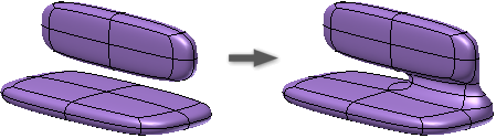

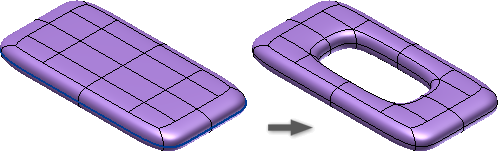

“桥接”可以在自由造型模型中连接实体或创建孔。使用“桥接”编辑自由造型实体时,可以通过指定要桥接的面来创建平滑连接。
- 在功能区上,单击“三维模型”选项卡
“自由造型”面板
“桥接”
。如有必要,请单击下拉菜单以访问“桥接”。
- 选择桥接的起始面。
- 选择桥接的结束面。
- 使用反转按钮围绕回路反转方向。或者,可以选择箭头附近的一条边以以反转方向。
- 在对话框中,选中“预览”复选框可查看桥接的可能外观。箭头可以显示桥接的起始方向。
- 根据添加面,并引入扭曲。
提示
- 如果桥接包含扭曲,则会提供大量的面。
- 一条曲线可用来引导桥接。旋转曲线预览以便按照所需的方向进行放置。
