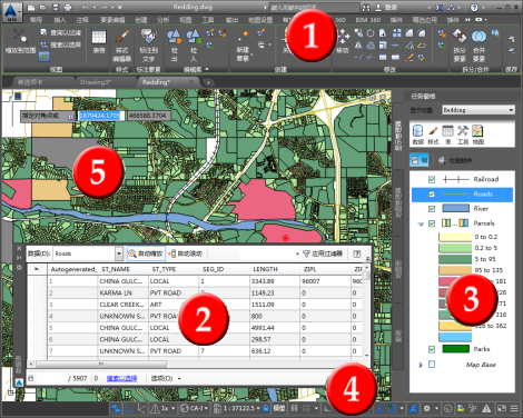

AutoCAD Map 3D 产品窗口的主要元素
功能区和工具栏。用于地图制作任务的命令。
“数据表”和“数据视图”。以表格格式显示属性数据。“数据表”用于查看地理空间要素的空间数据和属性数据;“数据视图”用于查看已链接到图形对象的属性数据。使用表格编辑行业模型图形中各个要素的属性。
任务窗格。使用任务窗格选项卡执行以下操作:
状态栏。切换工作空间、检查当前光标位置、更改放大和比例设置、在二维和三维之间切换,还可以使用常用工具。
动态输入。在光标所在位置启动命令和响应提示。有经验的 Auto CAD 用户可以在命令界面使用键盘输入进行高效编辑。
