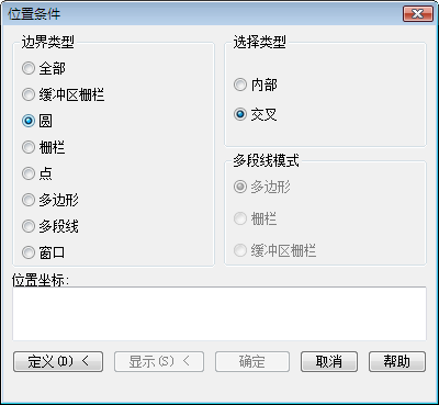

在此练习中,您将位置条件添加到在上一个练习中定义的特性查询中。随后,您会将该结果作为绘制查询执行以在图形中显示信息。
如果已连接到 Internet,播放视频可以了解如何使用查询检索对象。在视频的下面列出了此过程的步骤。 |
此练习使用在练习 1:附着源图形中创建和修改的 Redding.dwg 地图。
在查询中结合位置条件和特性条件的步骤
与所绘制圆交叉的对象将会添加到图形中。
定义供选择的圆。
与圆交叉的对象将查询到雷丁图形中。由于查询模式是“绘制”,因此会将对象复制到雷丁图形中。
