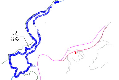

在数字化地图时,可能为边定义了过多的不必要的细节。使用“简化对象”可以减少等高线、河流和海岸线中不必要的复杂性。简化对象,也称为综合或剔除,可以减少复杂线上点的数目。

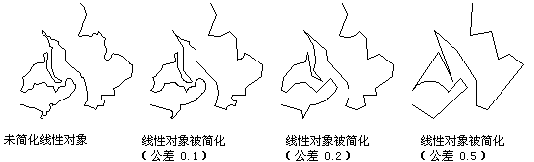

简化线性对象将会删除多段线中尽可能多的点,但仍然将该多断线保持在原有的公差带内。
指定了不同公差设置的海岸线
