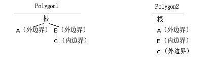

下图展示了两个包含三个边界的多边形对象。左侧的多边形包含两个分离的外部边界和一个内部边界。内部边界嵌套在第二个分离的外部边界之中。右边的多边形也包含两个外部边界和一个内部边界。但第二个外部边界嵌套在内部边界中。
多边形对象保留一个树状结构以记录边界和标识嵌套层数。下面的图例展示了以上所示的两个对象的不同树状结构。第一个多边形树包含两个分支,而第二个多边形树包含一个分支。
