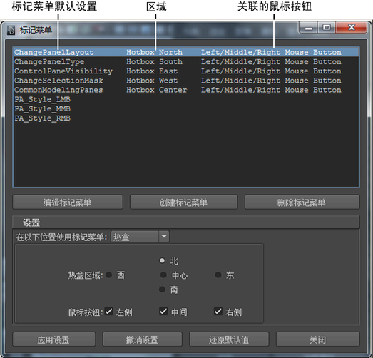

用于编辑可用的标记菜单。定义标记菜单后,必须将其指定给热键或将其添加到热盒中,才能使用它。导航到“编辑器 > 设置/首选项 > 标记菜单编辑器”(Editors > Settings/Preferences > Marking Menu Editor),可访问该编辑器。
在该对话框中,可设定菜单名称并测试标记菜单。若要编辑标记菜单中的项目,请在标记菜单图标上单击鼠标右键 (
),并选择“编辑菜单项”(Edit Menu Item)。
在编辑标记菜单项时,会显示该编辑器。

指定标记菜单是链接到热盒还是热键。
如果为“在以下位置使用标记菜单”(Use Marking Menu in)选择了热盒,请选择标记菜单占用的“热盒”(Hotbox)区域:北、南、东、西或中心。
选择用于显示标记菜单的鼠标左键、鼠标中键或鼠标右键。可以选择一个、两个或三个鼠标按钮。
