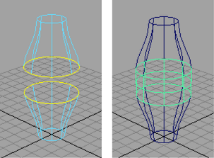

在两个曲面之间创建圆角
创建圆形圆角
  1. 选择两个相交的曲面。
  2. 选择编辑 NURBS > 曲面圆角 > 圆形圆角(Edit NURBS > Surface Fillet > Circular Fillet) >
  3. 请执行下列任一操作:
创建自由形式圆角
  1. 选择每个曲面上的一条等参线或曲面上的曲线,作为圆角的开始点和结束点。
  2. 选择编辑 NURBS > 曲面圆角 > 自由形式圆角(Edit NURBS > Surface Fillet > Freeform Fillet)
  3. 请执行下列任一操作:
    • 使用通道盒、属性编辑器,或“显示操纵器工具”(Show Manipulator tool)来编辑圆角。
    • 若要操纵用于创建圆角的等参线,请选择其中一个 curveFromSurface 节点。
