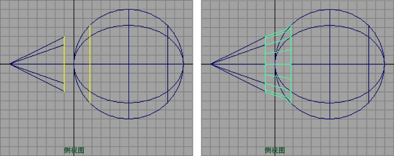

可以在曲面曲线集所定义的两个边界之间构建混合。例如,可以使用该工具创建在生物的手臂和躯干之间形成平滑连接的曲面。
- 选择编辑 NURBS > 曲面圆角 > 圆角混合工具(Edit NURBS > Surface Fillet > Fillet Blend Tool)。
- 单击形成第一条边界的曲面曲线,然后按
键。可以使用等参线、边或曲面上的曲线。
- 单击形成第二条边界的曲面曲线,然后按
键。
