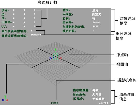

选择详细信息(Select Details)
在场景视图的右下角显示“对称”(Symmetry)“软选择”(Soft Selection)的当前状态。
对象详细信息(Object Details)
显示包含如下对象详细信息的列表:“背面”(Backfaces)“平滑度”(Smoothness)“实例”(Instance)“显示层”(Display Layer)“与摄影机的距离”(Distance From Camera)以及“选定对象”(Selected Object)数。这些详细信息显示在面板的右上角。默认设置为禁用。
粒子数(Particle Count)
显示场景中的粒子总数和选定 nParticle 的数目。“粒子数”(Particle Count)包含场景中的 nParticle 数目和经典粒子数目。

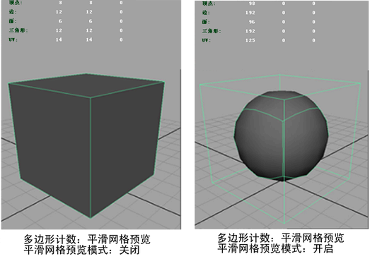

多边形计数(Poly Count)
显示关于视图面板中显示的可见对象的多边形统计信息,其中包括顶点、边、面、三角形以及 UV。该功能非常适用于游戏开发。左侧第一列中列出了场景中所有多边形的组件总数。第二列中列出了选定多边形的组件总数。第三列中列出了选定组件的总数。默认设置为禁用。
“多边形计数 > ”中有两个选项。
框架(Cage)
显示面板中可见对象框架(原始网格)的多边形统计信息。
平滑网格预览(Smooth Mesh Preview)
显示面板中可见对象的多边形统计信息。
当显示方式设置为默认模式时,将显示框架统计信息。
当显示方式设置为“平滑网格预览”模式时,将显示关于已平滑对象的统计信息。
细分曲面详细信息(Subdiv Details)
细分曲面当前级别:显示细分曲面当前选定组件的级别设置。当细分组件显示为点而非数字,且需要提供级别信息时,该选项非常实用。
细分曲面模式:显示当前选定细分曲面的模式:“标准”或“多边形代理”模式。
动画详细信息(Animation Details)
启用或禁用动画详细信息列表的显示,包括“播放速度”(Playback Speed)“当前角色”(Current Character)以及“IK 混合”(IK Blend)。详细信息显示在面板右下角的“帧速率”上方。默认设置为禁用。

摄影机名称(Camera Names)
在摄影机视图的底部正中显示摄影机名称(透视、顶、侧、前)。默认设置为启用。
焦距(Focal Length)
在右下角显示当前摄影机的焦距。默认设置为禁用。
视图轴(View Axis)
在所有视图的左下角显示全局轴。默认设置为启用。
原点轴(Origin Axis)
在透视视图内的原点 (0, 0, 0) 处显示全局轴。默认设置为启用。
